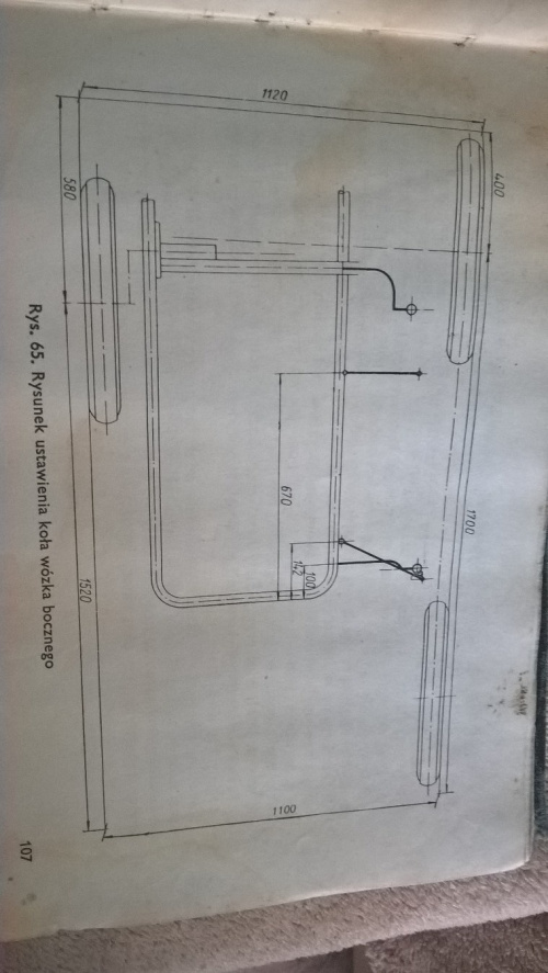

Witam,
kolejny etap renowacji za mną, aktualnie planuję połączyć motocykl z wózkiem i zaczynam mieć wątpliwości czy zmieszczę się w szerokości drzwi . Prośba do użytkowników moto z wózkami, aby podali mi jaka musi być szerokość wspomnianych drzwi aby bezpiecznie wyjechać.

wg instrukcji 1120

Według instrukcji to nie bardzo.
Wypadało by zmierzyć w najszerszym miejscu(trzeba wziąć pod uwage śmigło koła wózka, błotnik , kierownice ,lusterko ).
Zmierzyłem u siebie i wyszło ok 1,5 metra dlatego żeby bezpiecznie przejechać i nie zarysować myśle że ponad 1,6 m powinno być.

najbezpieczniej bedzie 3 m

Cześć ,
bardzo dziękuję za podanie max wymiarów, już wiem o ile muszę poszerzyć wyjazd z garażu.[/url][/list]
