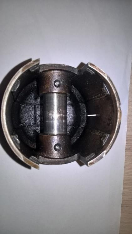

a dokładnie tłok wyglada tak

Nie wiem po co to nacięcie.
Tłok do MZ pasuje, dziś włożyłem do mojej Pannoni taki. Ma 3 pierścienie i najpierw wkłada się go zgodnie z wydechem wybitym na tłoku i gdy tłok najdzie 4mm na kanały wydechowe trzeba obrócić go o 180 stopni aby zamki minęły kanał napełniający mieszanką i gotowe.

Pannonia ma tendencje "przyłapania" tłoka bo cylinder i tłok mają różną rozszerzalność cieplną i pewnie różne patenty stosowano na to zjawisko. Jeździłem na tłoku od ETZ, który miał przełożone zamki i trochę podcięte uszy. Wykonał taka adaptację Marek Mostowy z Poznania. Na dotarciu raz mi zaczął "przyłapypać", ale zatrzymałem się i po pół godziny pojechałem dalej. Później tłok się spisywał dobrze.
Dzisiaj bez problemu można dostać tłoki dedykowane do Pannoni na 2 lub 3 pierścienie więc może nie potrzeba kombinować...
