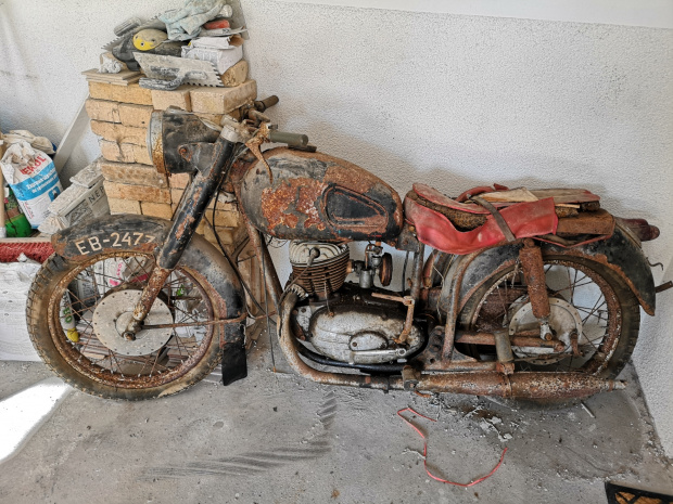

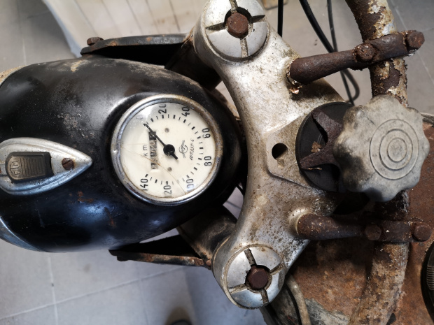

Stan na 28 sierpien 2018, po wyszarpaniu z odmentow garazu po 25 latach:
TLF DeLuxe '60

Coś tam grzebie przy Pance. Dla siebie i potomnych będę relacjonował tutaj postępy. Czytając poprzednie relacje, masę rzeczy sie dowiedziałem wiec mam nadzieję że moja historia też coś wniesie w to forum.

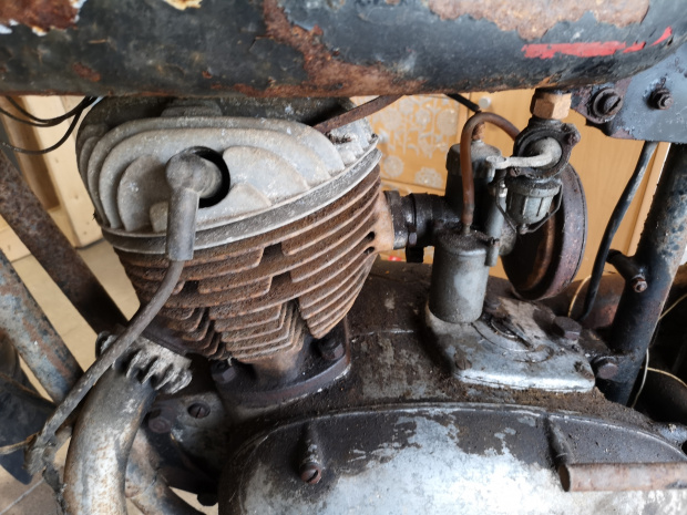

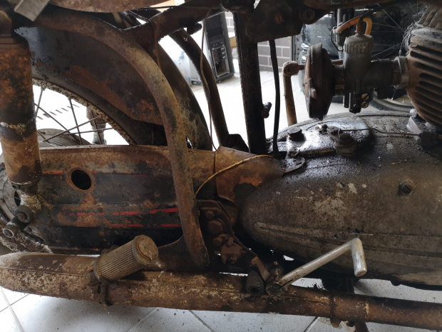

Do rzeczy ...
To co naturalnie zrobiłem zaraz po przywiezieniu mojej nowej dziewczyny 60+ to rozbiórka.
Klucze, WD40 , szlifierka, pilniki i przecinaki poszły w ruch.
Demontaż silnika, kół, lampy blach itp poszło całkiem gładko. nie oszczędzałem wiekszości śrub, ale dokumentowałem sobie wszystko fotograficznie, żeby było do czego spojrzeć w razie wątpliwości.
Blachy wypiaskowane, niestety 20 lat pod słomą zostawiło spore wżery w stali, pomimo tego nie ma jakichś kompletnych dziur czy przeżartych na wylot elementów. Nie ma tragedii. Po piaskowaniu została czysta stal, i praca przy niej będzie bardziej polegała na kosmetyce i wygładzaniu niż na łataniu.
Bak po grubym wypadku i wybijaniu wgnieceń od środka przez "fachowca" z lat 60 .... wykrzywił przy okazji wybijania wlew paliwa. Będzie przy tym najwięcej pracy.
Trochę pokrzywione uchwyty lampy przedniej ale też to ogarnięcia.
Piasty z kół wycięte ( w dętkach jeszcze było 50 letnie powietrze, długo wahałem się czy spuszczać Smile ) Felgi nie nadają się do obróbki, za duże wżery. Nowe do kupienia i zaplecenia.
Przegląd złomowiska
Gaznik w złym stanie ale filtr w gorszym. Będzie ciężko, bo model z obrotową klapką cieżki jest do zdobycia. Orginały są w słabym stanie a podróbek nie spotkałem.
Baby shower Smile , to co się da przed szkiełkowaniem. Na pierwszy rzut oka, masa wżerów i zwietrzeń na silniku, dużo amelinium do zebrania.
głowica, cylinder zdjęte, silnik rozpołowiony. Z grubsza wszystkie łożyska do wymiany, wał do regeneracji (luz na oko 1.5mm)
Uszkodzony "misiek" mechanizzmu zmiany biegów, do wymiany.
Tłok ładnie siedzi w cylindrze, widać, że niedługo przed "śpiączka" był szlifowany. Wymienie pierścienie, naprawie bolec ustalający w jednym pierścieniu bo gdzieś przepadł Neutral
Generalnie silnik w środku był zalany cały czas olejem wiec nie ma tragedii.
Po przeglądzie wiem już co jest, czego nie ma, co się da naprawić a co raczej nie.
Z grubszych rzeczy ...
Układ wydechowy praktycznie nie do odzyskania, pogięty i skorodowany,
Pierścienie wydechu na cylindrze mają połamane ząbki, do wymiany.
Kierownica i klamki - w złym stanie, zobaczymy. Pewnie będą konieczne nowe.
Reszta - optymistycznie. Ale to wyjdzie w praniu
Panna już rozebrana, z grubsza umyta i odchwaszczona.
Teraz zaczynamy spa i salon kosmetyczny. Smile
TLF DeLuxe '60

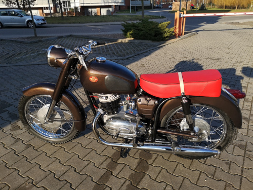

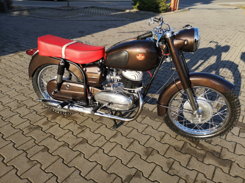

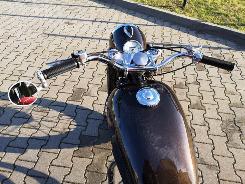

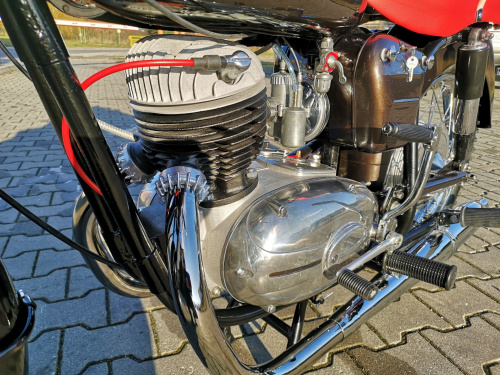

Dużo by pisać, bo droga była kręta i zawiła ale generalnie projekt jest porawie skończony. Jako że moja Panka nie ma być eksponatem na wystawę ani nawet inwestycją do późniejszej odsprzedaży, zależało mi żeby była jedyna w swoim rodzaju i pozostała w rodzinie. Wiem, że znajdą się puryści-altruiści, którzy powiedzą że to hańba i że powinna być taka jak z fabryki, ale nie o to mi chodzilo a ryginalna trumienna czerń raczej to bardziej przywodzi na myśl szare i smutne czasy sowieckiej okupacji i powojennych realiów. Dlatego moja Panka jest taka jak sobie wymyśliłem. Zachowująć to z czego były słynne - kanapa w burdelowej czerwieni Smile
Pozostaje jeszcze odpalenie i w trasę.
Parę fotek mojej Afrowęgierki.
