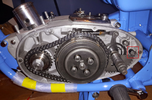

Witam Panowie, remontuje Panke TLF '60 i kończę remont silika i mam pewną zagwozdke. Kiedy rozbierałem silnik to nie zauważyłem żadnej gumowej tulei na trzpieniu, na którym opiera się połksiężyc startera. Chodzi mi o ten trzepień, i który zatrzymuje się półksiężyc po "kopnięciu" (sprężyna wraca półksiężyc do pozycji startowej i półksiężyc zatrzymuje się na tym trzpieniu). Nie jestem w stanie znaleźć tego w instrukcji/katalogu części.
@Marcello, jednym z Twoich zdjęć (poniżej) widać ładnie że masz tam taką tuleję z gumy? ebonitu? Zabezpiezoną podkładką i zawleczką. Możesz mi podpowiedzieć co to jest i jak takie coś zdobyć ? Bez tego półksiężyc wali o ten trzpień po "kopnięciu" i na dłuższą metę to sie żle skończy.
Dzięki z góry za pomoc

99% silnikow nie ma juz tej tulei. Nie zauwazylem tez nigdzie takowej do kupienia. Moja np tez nie ma. Jesli nie bedziesz kopal startera wieszajac sie na nim, nic sie nie stanie. Mozesz ewentualnie naciagnac na ten trzpien jakis waz gumowy odporny na oleje i paliwa.

I w katalogu części i w katalogu rysunków, które możesz pobrać z mojej strony ten element jest widoczny. Na stronie, na której jest kopniak to element nr 13.
Zembron ma 100% rację, znajdź rurkę lub wężyk z gumy olejoodpornej, utnij dwa plasterki i po robocie Smile

Tak też zrobiłęm.
Rurka gumowa olejoodporna do układów hydraulicznych, fi wewnątrz 9mm , zew 14mm. plaster 16mm. Zabezpieczone podkładką i zawleczka.
Dzięki Panowie.
