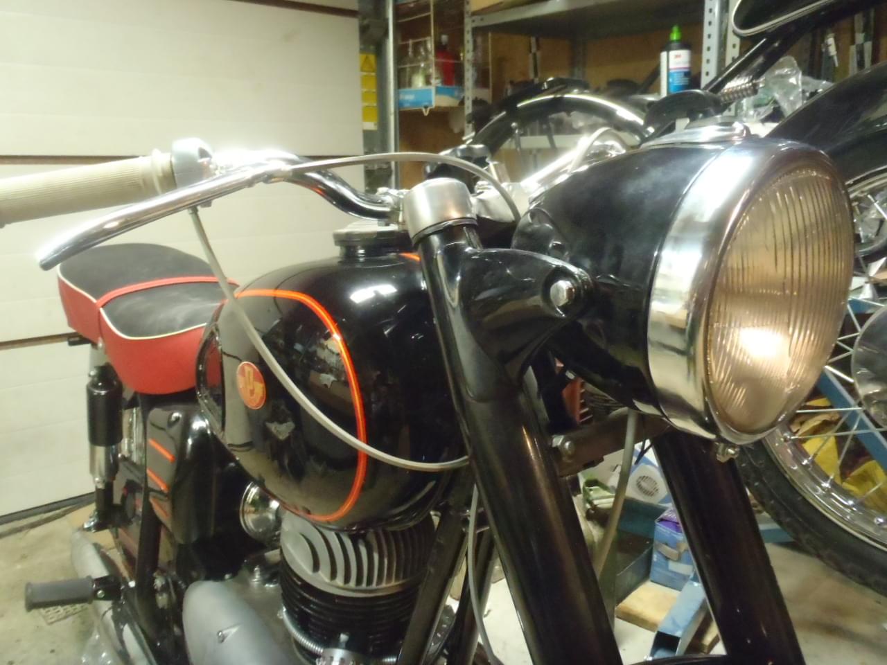

[img]Nie wytrzymałem i zanim zostanie skończoa, przedstawiam Pannonię T5 z 1967roku. Tak po krótce: Motocykl kupiłem gdzieś w Warszawce, kilka lat temu. Żeby go znaleźć, musiałem użyć tyczki ponieważ Pannonia leżała pod płotem , przykryta warstwą 0,5metra śniegu. Mam nawet zdjęcie jak wygladała po przywiezieniu! w kołach był zabity snieg...
Pannonia to model T5 fabrycznie przystosowana pod wózek. W sumie każda Pannonia ma możliwość podpięcia wózka, ale ta z tego tematu ma taką ciekawostkę: wahacz z TLF z rurką o zmiennej średnicy, oraz bolcem do blokowania dekla hamulcowego z dużego bębna. Fabryczne przygotowanie motocykla pod wózek polegało na przyspawanych do ramy tulejkach na uchwyty oraz właśnie zastosowaniu mocniejszego wahacza..
Prace nad motocyklem ruszyły z kopyta w tym roku, chociaż rama z zawieszeniem stała już na zrobionych kołach od co najmniej 3-4 lat.
Z braku cierpliwości do wstawiania zdjęć i małej jej liczby wrzucam te z końcówki renowacji.

Zdradź rąbka tajemnicy z tym wzmacnianym wahaczem na czym to dokładnie polega.

t5 ma wahacz z rurki powiedzmy 30mm o jednakowej średnicy, ta ma rurkę z jednego końca 30 a z drugiego 40mm. ot cała tajemnica. czyli ma wahacz z tlf/t1 dostosowany pod t5 - czyli ma uchwyt do blachy blokujacej tarczę kotwiczną. T5 które miały z przodu ramy wspawane tulejki pod mocowania wózka miały właśnie zastosowane takie wahacze. Czyli mogę w tym motocyklu bez żadnych przeróbek założyc koła z małymi jak i duzymi bębnami.
