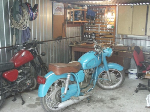

WITAM OTO MOJA PIERWSZA PANNONIA MOŻNE KTOŚ POMÓC W USTALENIU JAKI DOKŁADNIE TO MODEL ,DZIWI MNIE TA DZIWNA LAMPA Z TYŁU.
JUTRO DODAM ZDJĘCIE Z TABLICZKI Z RAMY, NA SILNIKU MAM TAKIE NUMERY

Tabliczka znamionowa
Panna w całej okazałości Smile

W tym roczniku takie lampy nie występowały,ktos zamontował i po prostu jest.Postaraj się o 'nochala' i będzie git.

Tak to 58 rok, nawet blotniki masz dobre. Z tym że oprócz tej lampy (którą chętnie kupię) masz bak który raczej nie występował w 58 chyba że pod koniec a twój raczej nie jest z późniejszych. Troche niekompletna lecz widać że te częsci które masz są w bardzo dobrym stanie

zbiornik jest odpowiedni do rocznika i miesiąca. Silnik natomiast jest nie z tego egzemplarza - numery nie zgadzają się z ramą.

muszę dokładnie sprawdzić ale z tego co pamiętam to do lipca lub sierpnia były zbiorniki z listwą, potem bez. pod koniec roku zbiorniki miały już emblemat w kształcie elipsy. Nie ma dokładnych wytycznych jak motocykle wychodziły z fabryki, opieram się na własnych spostrzeżeniach( foty, motocykle w ory stanie).
