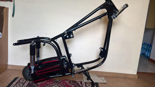

składania ciąg dalszy troszke się namęczyłem z tylnym kołem ale klin już siedzi na swoim miejscu
Silnik wmontowany w ramę (tym razem bez cylindra .bo w całości ciężko wsadzić bez zarysowań)
Suszenie szparunków na słoneczku
miał być czerwony kolor a wyszedł czarny Crying or Very sad
Czekam obecnie na dotoczenie tulejek do amortyzatorów przód i składam całość . Coś mój tokarz sie strasznie opóźnia a sezon prawie tuż tuż

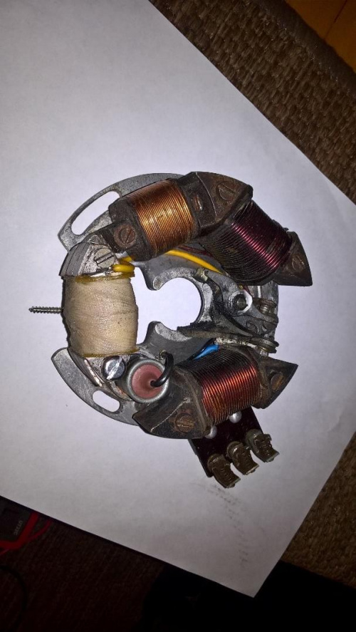

PostWysłany: Czw Maj 04, 2017 07:37    Temat postu: Re: Skradziona Pannonia 1964TLF r i nowa w remoncie 1956TLT
Wiek: 38
Stara elektrownia ze zmodyfikowaną cewką od komara - dla potomnych działała jeździła i paliła.
Trzeba tylko zamontować podstawki by podnieść cewkę ( to tak gdyby zabrakło oryginalnych cewek zapłonowych .
Kilkanaście lat temu trzeba było sobie jakoś radzić jak się chciało pojeździć na motorze. Gdzie w sklepach na słowo Pannonia padało pytanie - a co to jest?
a dziś jedno kliknięcie w internecie i jest to co chcemy )
Ostatnio zmieniony przez tlf250 dnia Czw Maj 04, 2017 07:40, w całości zmieniany 2 razy
PostWysłany: Czw Maj 04, 2017 14:39    Temat postu: Re: Skradziona Pannonia 1964TLF r i nowa w remoncie 1956TLT
Zembron
Dołączył: 22 Wrz 2016
Skąd: Olawa/Bruchsal
Ja na wszelkie W mam jeszcze dwa kompletne zaplony z cewkami w kacie w garazu Cool

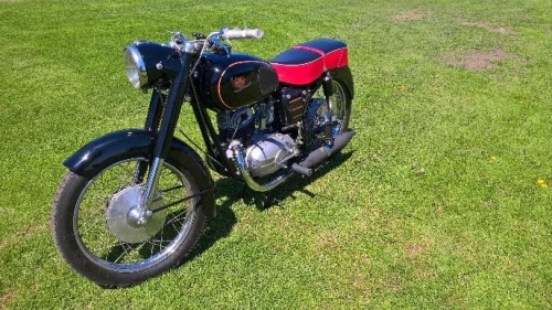

PostWysłany: Sro Maj 31, 2017 07:27    Temat postu: Re: Skradziona Pannonia 1964TLF r i nowa w remoncie 1956TLT
Wiek: 38
Pierwsze odpały regulacje i jazdy próbne
Gęba się cieszy od ucha do ucha
