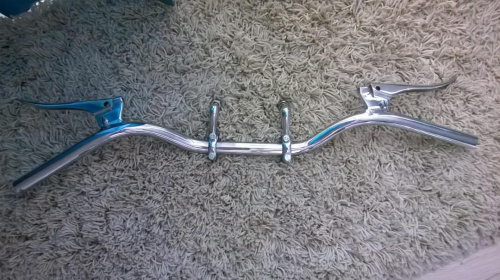

Elementy sam lakierowałem akrylem, szparunki już zrobiłem. Bezbarwnym mam plan pociągnąć wszystko jak motor bedzie już kompletny złożony,lecz bez bezbarwnego też sie teraz ładnie prezentuje.

kiera

Bardzo ładna robota.
To oczywiście moje zdanie, które potraktuj tak luźno. Uważam, że lepiej te motocykle prezentują się bez bezbarwnego lakieru bo bardziej przypominają oryginały. Obecne lakiery i tak są 100 razy ładniejsze niż w latach 60.
