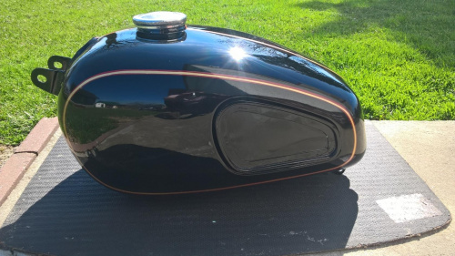

Witam koledzy potrzebuję szparunki do pannoni t5.Wie ktoś gdzie można kupić gotowce lub jakieś przymiary do malowania szparunków?Przekopałem allegro i nic.

Nigdy sie nie spotkalem, trzeba by bylo na kalce orysowac.

odmierzyłem po równo z każdej strony, szkic łuku zrobisz ładnie 10cm sznurkiem mierząc od" srodka" zbiornika
koło przetłoczenia na gumy zbiornika odmierz po 3,5cm
kup taśme z trzema nacięciami i do dzieła

Ło najświętsza panienko - tylko nie naklejane szparunki...
To wygląda bardzo nieładnie, fuj fuj fuj...
Zadaj sobie trochę trudu i zrobisz je sam, ja w swojej epopei i kilku innych chłopaków szczegółowo opisało jak to zrobić.
Do tego co napisał TLF dodam tylko, że szparunek musisz tak poprowadzić, że jak z góry popatrzysz na zbiornik to jest to linia która powstała by gdybyś równo odciął boczki.
Farba do szparunków TUTAJ
Maskuj taśmami 3M Fine Line - są w kilku rozmiarach, super się kleją, jeszcze lepiej odklejają i dobrze układają na zakrętach.
A jak się boisz albo nie "umisz" - to jest guru pinstripingu El Balenko - jego blog TUTAJ
