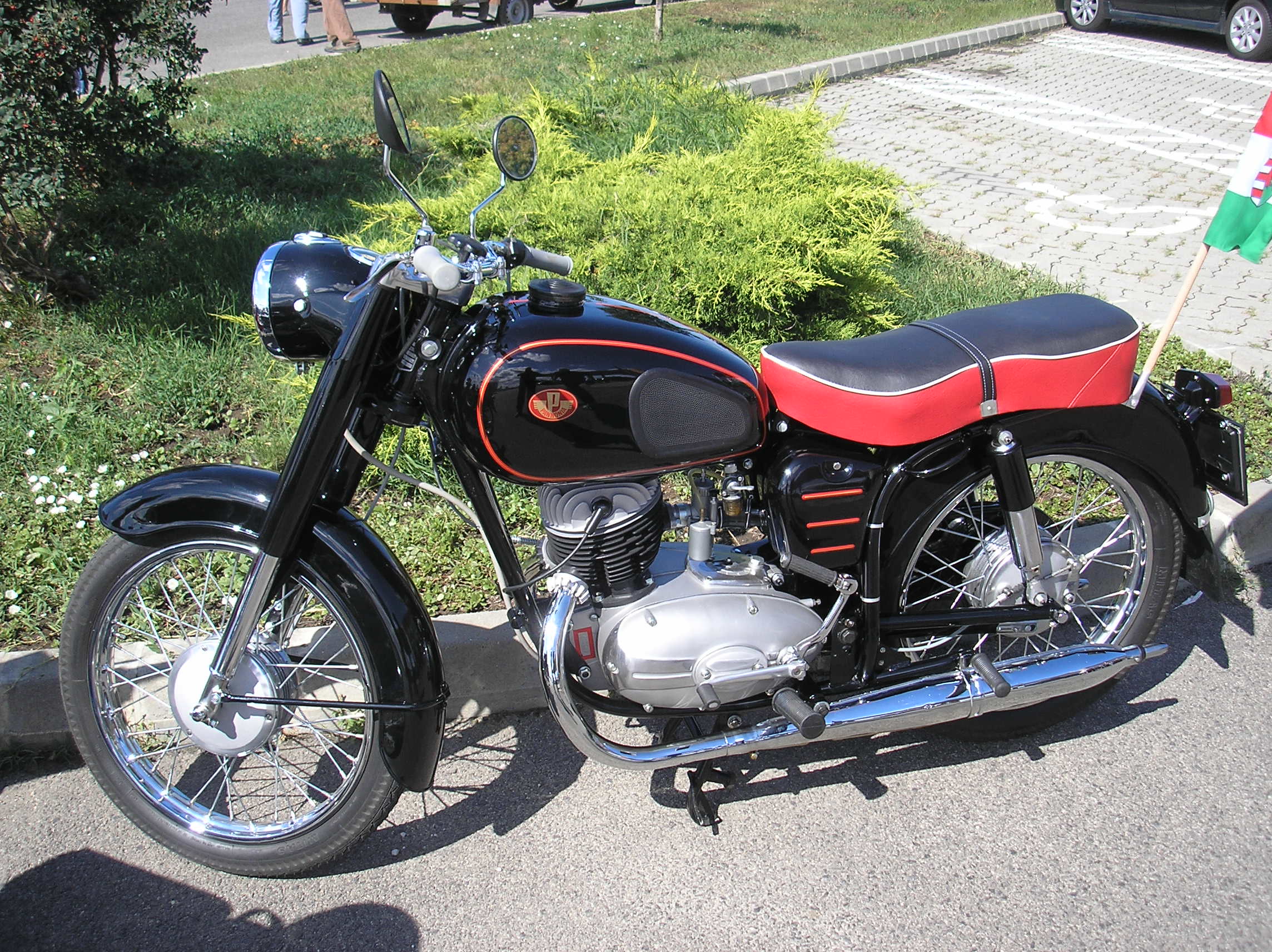

Co do kolorystyki to na dysku Googla Toniego jest przykład motocykla pomalowanego na czerwono i właśnie o ten odcień chodzi TUTAJ jest też u niego w galerii oryginał TUTAJ.

Na moje oko ciut za grube i chyba na krawędzi coś się marszczy, albo po prostu zdjęcie kiepskie.
Zerknij może na tę sztukę...
